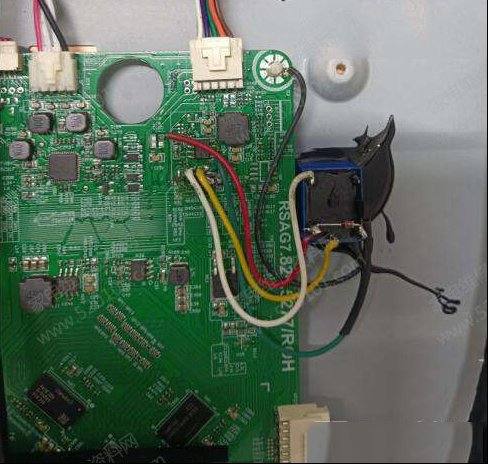

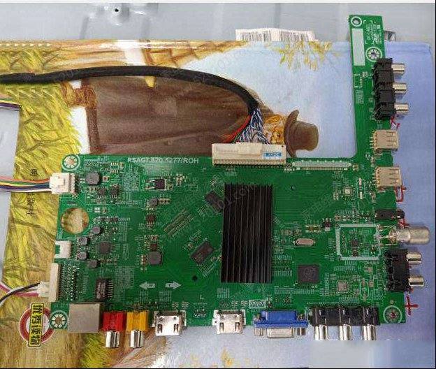

摘要: 收到同行送来的故障机壹台海信LED50K20JD液晶电视,故障表现为通电试机蓝灯亮不开机,拆开机器,检查5v,12v,1.2V,正常3.3v,1.5v没有电压顺着3.3供电往上查发现4459的1-3有5v,6-8没电压输出,6-8脚没短路,4脚有控制 ...
    收到同行送来的故障机壹台海信LED50K20JD液晶电视,故障表现为通电试机蓝灯亮不开机,拆开机器,检查5v,12v,1.2V,正常3.3v,1.5v没有电压顺着3.3供电往上查发现4459的1-3有5v,6-8没电压输出,6-8脚没短路,4脚有控制电压说明有控制信号是4459本身问题,从旧板上拆了一个故障依旧,用镊子接起1-8脚开机正常。由于手上没有4459只能用12v继电器搭个简单开关电路故障机修到这里,终于修好值得探讨。,试机一切正常。
