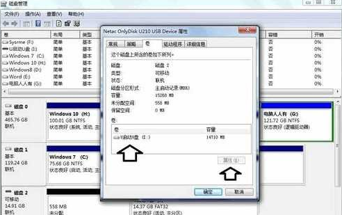

      在使用U盘的过程中,难免会遇到各种各样的问题,就比如有用户说自己把U盘插进电脑里显示无媒体,这种故障会导致U盘打不开,里面的资料也就危险了。那遇到这种情况该如何维修呢?今天小编就教教大家该如何维修这个问题。
  怎么修理一:

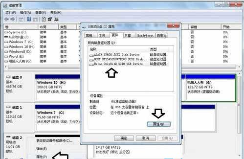

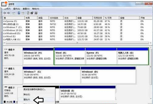

    1、点击左下角的 开始→运行→然后输入这个命令:diskmgmt.msc 然后点击确定。可以看到可移动磁盘就是你的U盘显示:无媒体。

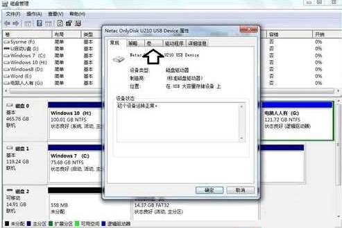

    2、选中你的U盘,然后右键点击u盘选中属性。

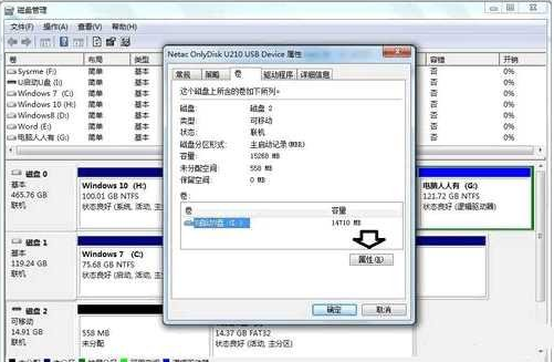

    3、然后选择u盘属性,选择卷。

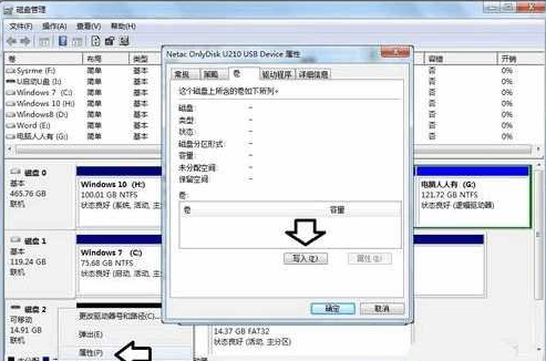

    4、这时候需要选中u盘驱动器,否则右下方的属性是灰色不可用的。
    5、点中之后,就可以点击属性了。
    6、u盘驱动器属性→硬件→u盘驱动器(上面通常是硬盘)→属性。

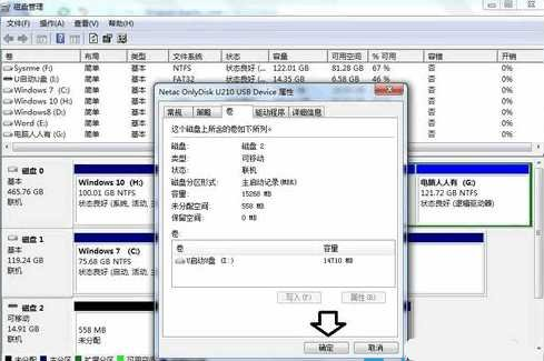

    7、u盘驱动器属性→卷→写入。
    8、数据齐全之后,点击确定即可。可以看到卷信息已经齐全了,之前是-显示。
  怎么修理二:U盘修复工具来解决
        如果方法一没有解决这个问题,那么我们可以用方法二来解决,那就是U盘修复工具,我们只需要把U盘插上,然后点击格式化稍等几秒就成功了。
