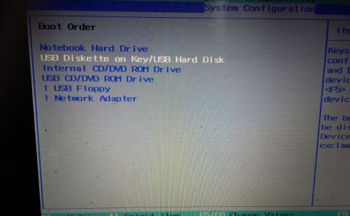

    1、首先我们开机进入BIOS,进入BIOS是在开机后根据电脑的不同按不同的键来进入,一般有ESC,F12,F11,F10等如果不清楚可以在网络上查下。

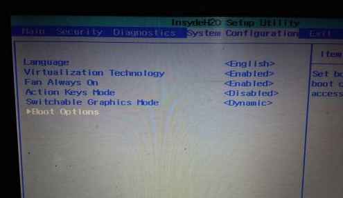

    2、然后我们在BIOS中选择system configuration。

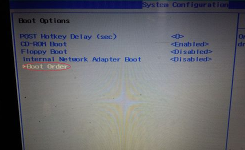

    3、然后选择下方的boot Options。

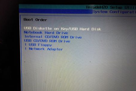

    4、在页面中选择USB然后按F6上移F5下移,使USB移至第一个。

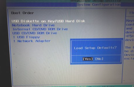

    5、然后按F10保存并推出。
    6、选择yes然后按回车。
