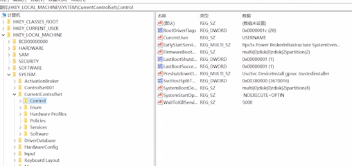

    1、点击“开始”菜单,找到“运行”选项并点击。在弹出窗口输入“regedit”点击确认。
    2、在打开的注册表中选择打开文件夹HKEY_LOCAL_MACHINE\SYSTEM\CurrentControlSet\Control,看右侧是否有“StorageDevicePolicies”

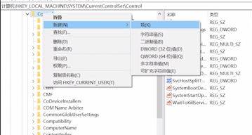

    3、如果没有需新建,右键Control文件夹,再点击“新建-项”,命名为“StorageDevicePolicies”。

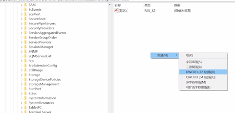

    4、打开后新建项右击空白处,点击“新建-DWORD值”,命名为“WriteProtect”。

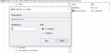

    5、打开把数值数据设置为0,点击“确定”插入U盘。
