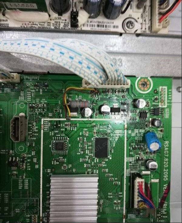

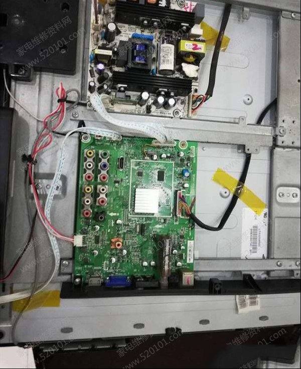

    收到同行送来的故障机壹台海信TLM32V78K电视,故障表现为试机的时候,能手动开机有开机音乐但黑屏,遥控开关机无效。查电源板各输出电压正常。唯独SW电压待机状态为0.5伏按机上开机键此电压降为0.01伏。从电源板加5Vw电压到高压板SW端屏点亮图像正常。按遥控器开关机无效,测试遥控接收板一个节点有5V电压按待机键时能降0.5v电压。但电视机无反应。

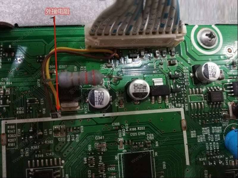

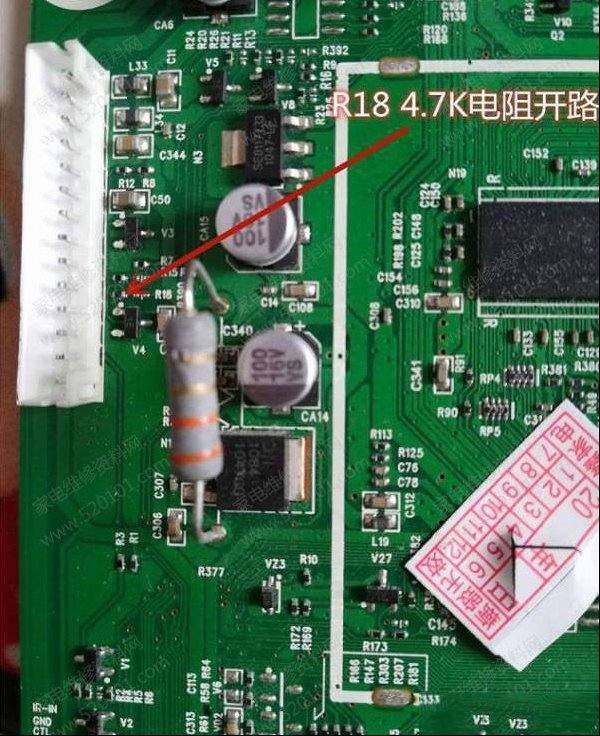

        找来图纸针对背光部位逐一查找,终于查到R18电阻开路,图标该电阻阻值是4.7K,这明显有问题。但该电阻体积太小,位置还窄,再说也不好找同样大小的电阻,干脆用一个体积大5K电阻采用外接的方式代替,至此故障修复。
  按下图这个接最好,最专业,有用资料,我也是收集起来方便大家使用。
