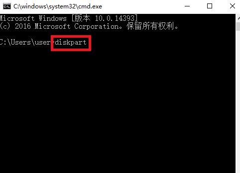

    2、使用“WIN+R”打开运行对话框,输入cmd打开DOS命令运行环境,输入diskpart,按下回车,打开磁盘的DOS命令运行环境。

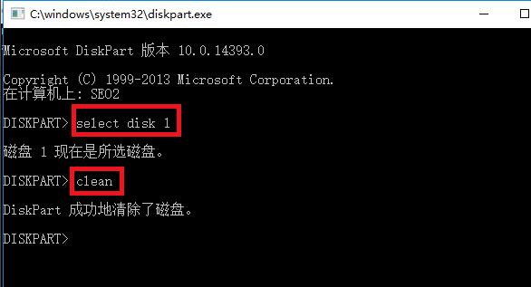

    3、输入select disk 1(即选择磁盘1)选择你的U盘,按下回车,然后再输入clean命令,按下回车键进行清除,之后你在磁盘管理处会发现你的U盘已经由原来的三个小分区变成一个大分区。

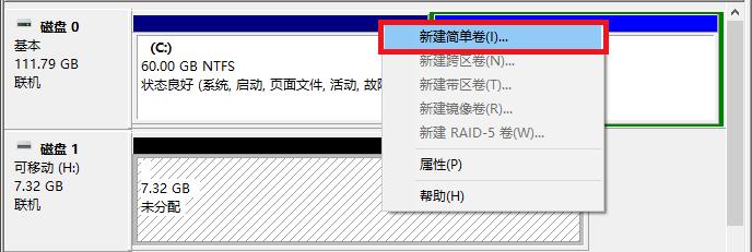

    3、在磁盘管理的面板中,右键点击U盘,选择新建简单卷,然后根据向导,一直点击“下一步”直到完成操作。完成所有的操作后启动盘就已经恢复成u盘了。
