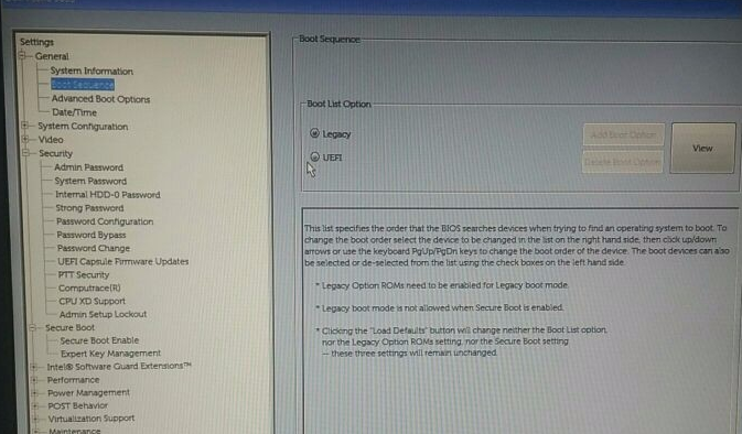

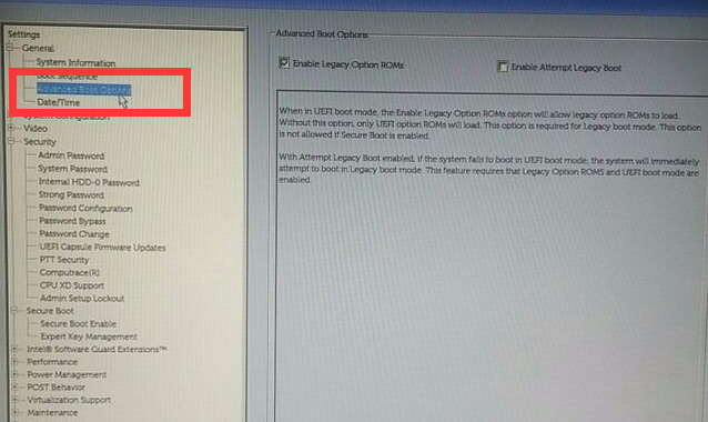

      Dell戴尔电脑新版bios与其他旧版的不一样,用户设置更方便简单,但是在一定程度上区别了老版的Bios。今天小编给大家分享用户在重装系统进入新版bios设置u盘启动的教程,需要的小伙伴们来学习下。
  Dell戴尔进入新版bios设置u盘启动
    1、按F2进入BIOS,打开Secure Boot,勾选Disabled。
    2、把这个选项取消,后面两个步骤至不能进行的,请PTT禁用。
    3、左侧“System Configuration”菜单中选择“SATA Operation”选项,把右侧的硬盘模式设置为AHCI,然后保存重启就设置好了。
