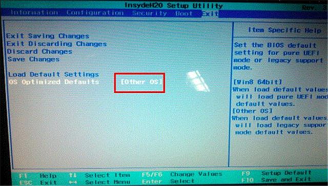

  三、如果上述两个都没有问题,便进行下一步的BIOS设置检测:
    1、首先要确保BIOS设置中的USB并没有被禁用。(这里以联想BIOS设置为例)

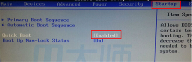

    2、然后确认Quick Boot是否开启。

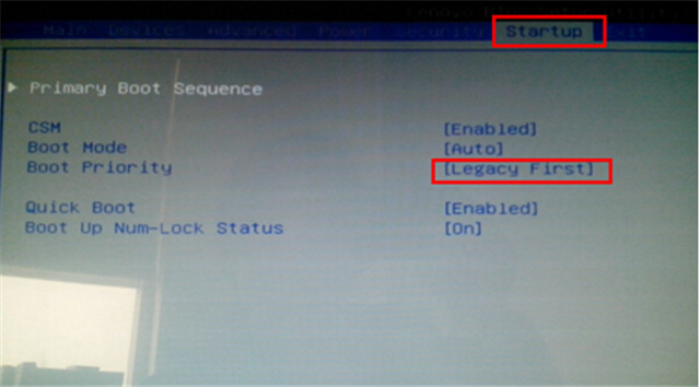

    3、接着确认传统模式是否开启。
    4、还有确认主板模式是不是正确。

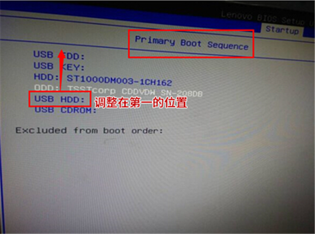

    5、并确认U盘是否是第一启动的位置。
