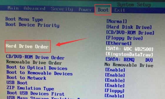

    1、启动电脑,按f2或del键进入bios界面。
    2、切换到boot选项,选择“Hard Drive Order”,回车确认。

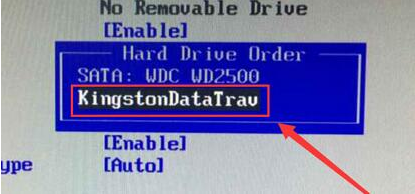

    3、接着在弹出的选项框中,选择u盘名称,回车确定,按F10保存设置即可。
