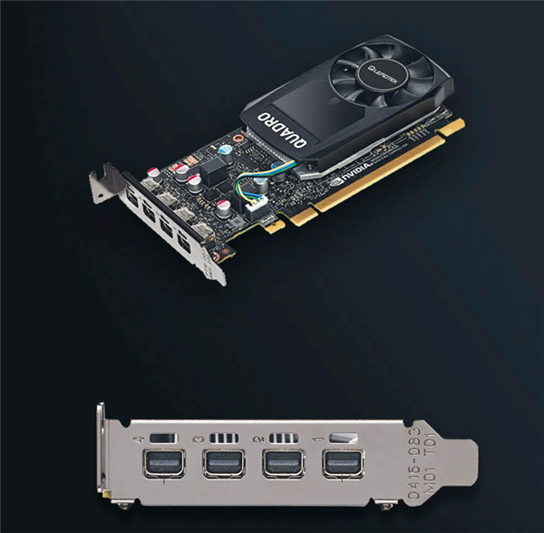

    2、检查显卡是否接触不良或者损坏。显卡是负责输出显示信号的,这个时候我们可以先尝试把电脑显示器连接线连接到主板上的 CPU 集显接口上,检查是否能正常开机等等。

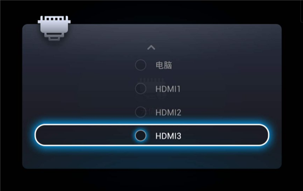

    3、检查显示器切换的显示信号源是否正确,一般情况显示器在连接电脑主板信号源时会有 HDMI 1 和 HDMI 2,您可以尝试在显示器上找到切换按钮进行切换下信号源。

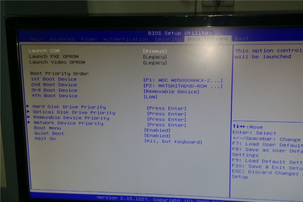

    4、如果以上不行,尝试开机按 Esc、Del、F2 进入到 Bios,看能否进入。如果可以则有可能是因为系统损坏或者启动项不正常导致的。您可以尝试使用 U 盘重装系统或者进 Bios 检查启动等等。
