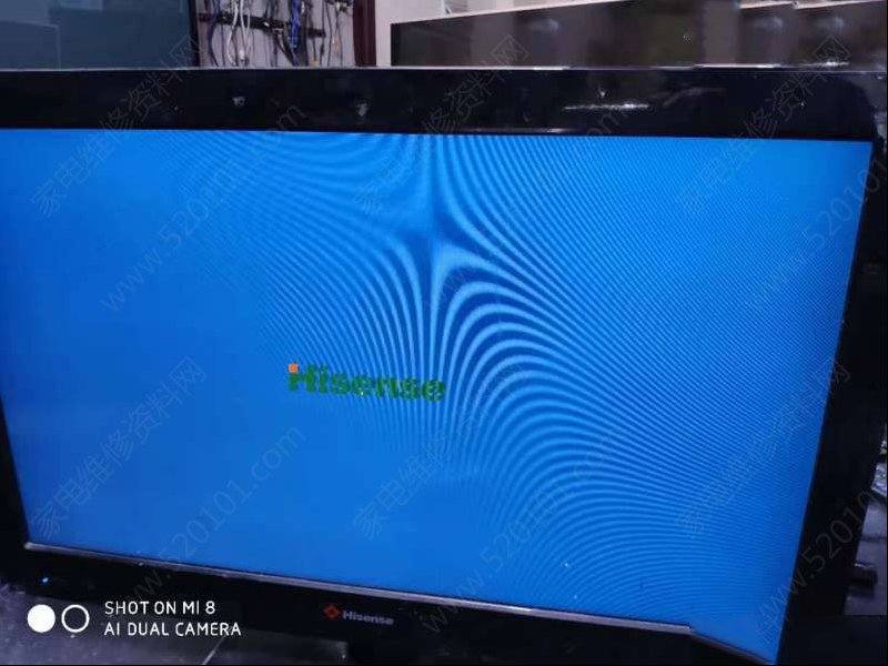

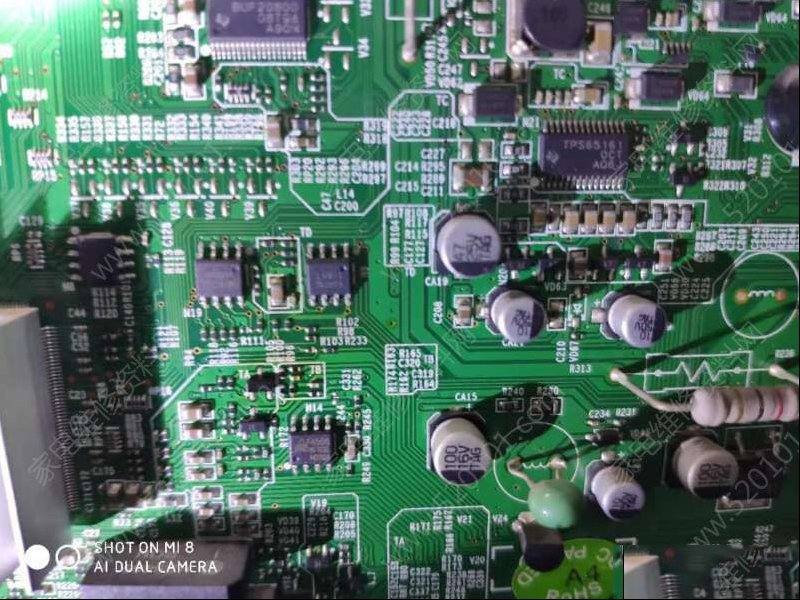

摘要: 收到同行送来的故障机壹台海信TLM32V66A液晶电视,故障表现为开机有时候正常,大多数时候开机蓝灯刚刚点亮就变成红灯,多开几次电视机正常,在我维修部中反复测试开机,后来发现规律就是能够开机后,只要不用遥控关机电视机 ...
    收到同行送来的故障机壹台海信TLM32V66A液晶电视,故障表现为开机有时候正常,大多数时候开机蓝灯刚刚点亮就变成红灯,多开几次电视机正常,在我维修部中反复测试开机,后来发现规律就是能够开机后,只要不用遥控关机电视机百发百中,也就是关总电源都可以正常开机,只要遥控关机电视机必须多次开机才能开启,一旦能够开机电视机工作一直正常。
         通过测试发现不能开机时候,开机指令刚刚建立指令立马结束,开机瞬间受控5V、12V没有一点问题,强制开机检查主板1.2V两个3.3V稳压器正常,检查发现1.2v输入端电压能够开机输入端3.4V,不能开机输入端5v,输出端电压1.2V都差不多,感觉就像不能开机时候1.2V空载了一样,网上搜索了一下相关维修资料,都说这款机型U6故障多,他们遇到的都是U6输出端电压不对,我这个输出端电压一直正常,但是我还是不放心,于是也换了一个U6,结果故障依旧。
        无赖之下,偶然想起有人遇到过不开机,说是清空24C32,于是我从一个长虹坏板子取了一个24C32,也没有做别的处理,结果换到主板上面,电视机彻底修复,此故障的确是数据问题。
