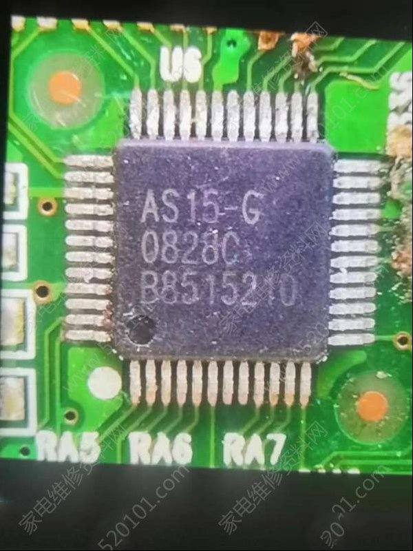

海信TLM32E29液晶电视有花屏鬼脸图像的检修思路
2023-4-28 10:40| 发布者: 开心| 查看: 161| 评论: 0
摘要: 收到同行送来的故障机壹台海信TLM32E29液晶电视,故障表现为鬼脸故障,按照以往经验,初步判断逻辑板AS15芯片损坏。但是逻辑板和主板是一体的,只能更换逻辑集成电路,网购了一片AS-15G之后更换上去故障修复。 ...
