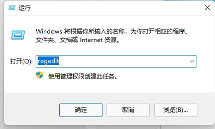

  1、首先按下键盘快捷键“Win+R”打开运行。
  2、在其中输入“regedit”回车确定。

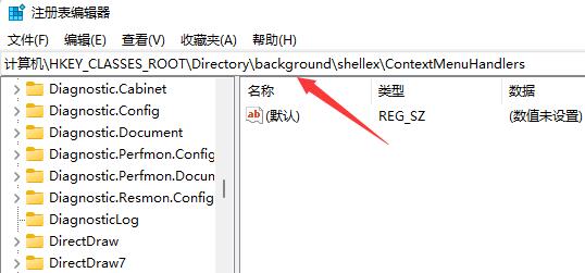

  3、打开注册表编辑器后,定位到如下位置“HKEY_CLASSES_ROOT\Directory\Background\Shellex\ContextMenuHandlers”

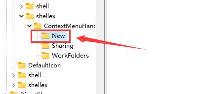

  4、然后在其中将所有名为“New”的文件或项全部删除就可以了。
