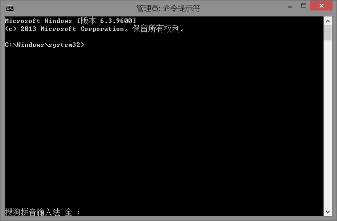

    0x80073701更新错误,可能与您的更新组件缺失有关。
    可以尝试下方方法,手动注册Windows Update组件:
    1.同时按【Win+X】键,点选【Windows PowerShell(管理员)】
    2.拷贝下方的程序码到刚打开的PowerShell里面,按回车
    3.忽略红字错误,重启电脑
    4.运行Windows Update
    $arch = Get-WMIObject -Class Win32_Processor -ComputerName LocalHost | Select-Object AddressWidth

    Write-Host "Process complete. Please reboot your computer."
