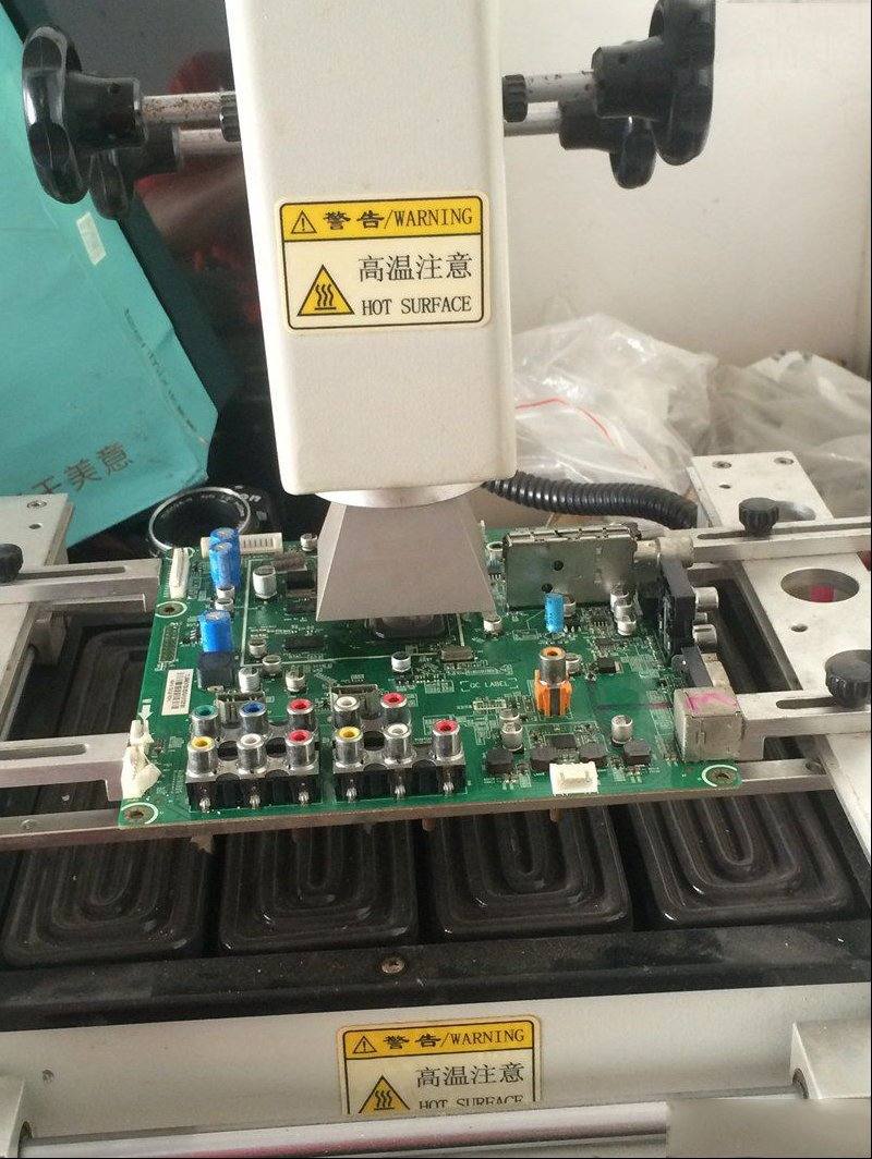

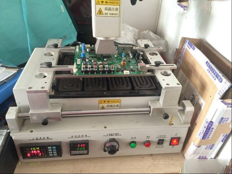

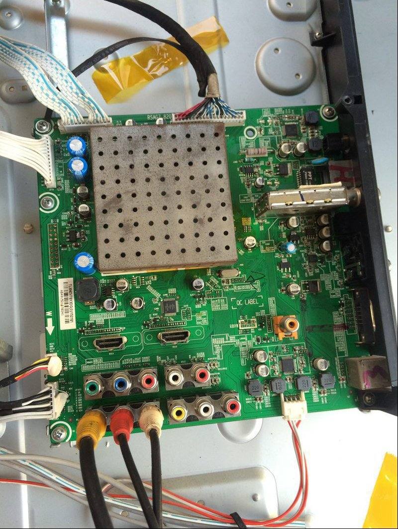

摘要: 最近收到同行送来的故障机壹台从同行拉过来的转修机,海信42寸LCD,故障表现是开机后不久又重启,开盖检测,开机主板各路稳压正常,故障出现时候CPU供电1.8伏拉低,测对地电阻才8欧明显短路,拆了三端稳压,还是有短路, ...
    最近收到同行送来的故障机壹台从同行拉过来的转修机,海信42寸LCD,故障表现是开机后不久又重启,开盖检测,开机主板各路稳压正常,故障出现时候CPU供电1.8伏拉低,测对地电阻才8欧明显短路,拆了三端稳压,还是有短路,看来CPU损坏了。这个CPU型号MT5325BASJ,网购了一块,三天左右到货,上焊台焊好,测对地电阻100多欧,接线开机,正常,老化试机一天,故障机修到这里,终于修好值得探讨。,通知用户取机,本次维修完毕。
