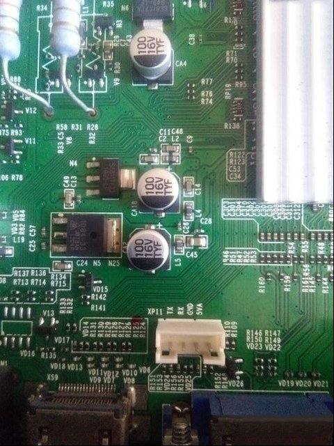

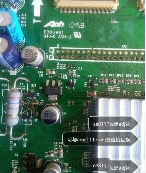

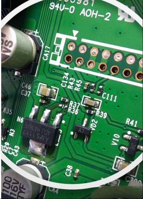

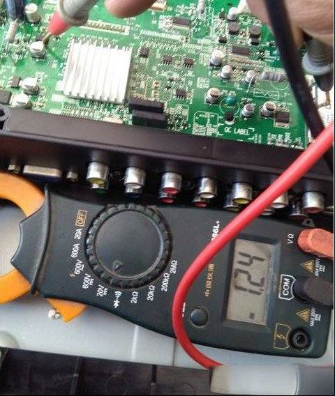

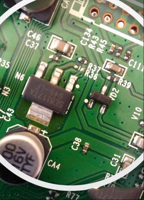

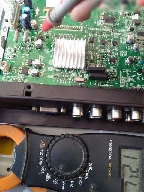

    收到同行送来的故障机壹台海信液晶 TLM32V66A液晶电视,客户反映以前开机难或不开机,蓝灯亮,现在已经严重到面板遥控均不能开机。首先上电开机验视确实如顾客所述。根据状态估计电源不正常或主板工作不正常。开盖检查相关电压,PFC电压386V正常,电源板输出几组电压也正常,按压遥控器开机健遥控接收头电压波动灵敏,看来是主板没工作或工作不正常。进而测主板上的N4/N5/N6电压,发现N6电压不正常,输入电压5.21伏,输出电压0.69伏,ADJ脚为0伏,断电测N6输出对下电阻无短路情况,N6用的是SE8117TA为可调输出型DC-DC芯片,用手里现成的AMS1117-ADJ芯片直接代换后输出电压为1.24伏,整机恢复正常。
