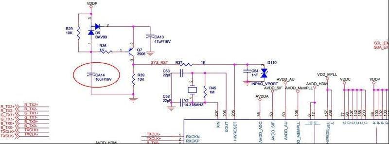

    收到同行送来的故障机壹台海信液晶电视TLM3233N(7.820.996A主板),其述说是电视要按电源开关很多次才能开机。亲自测试果然如此。拆机检测,电源5V正常其它各组无电压输出,再测试排线STB开关机控制端为低电平 说明主板处于待机状态。重点对主板进行检测--5V、3.3V、1.8V全部正常。
  维修陷入困境,某宝搜索主板 50RMB,挺便宜的,但客户急着要用,再说我们做维修动不动就换板,怎能体现出我们维修人员的技能呢?决定修修看看,其他检修过程就免了直奔主题吧,测试复位三极管Q7 C极开机瞬间0V (始终0V)b/e极3v左右证明没有复位。对电容CA14进行代换效果立竿见影,故障立即排除。
  附:海信TLM3233H液晶电视(996A板)电路原理图
