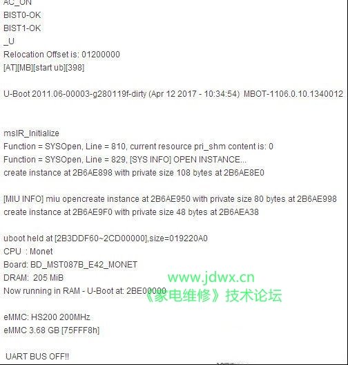

    收到同行送来的故障机壹台看尚C32KD110液晶电视,故障表现是开机卡logo,不能启动主界面,拆开机器,其主板的板号是CV638H-E42,连接好RT809H,通电查看打印如下图2所示。
         从卡logo的故障表现为来说,主要也分为软件故障(软件自身出错)和硬件故障(软件运行环境),串口关闭后我们就看不到完整的打印,也就看不到故障点在哪。当然,维修中我们通常也会先易后难,先升级软件,升级软件不能排除故障后,再去维修硬件!

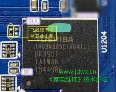

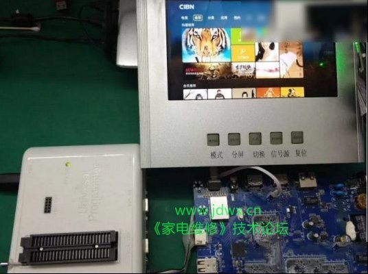

1、找到CMD、CLK、D0这三个点,用ISP彩线分别焊接好CMD(紫色)、CLK(白色)、D0(绿色)、地(黑色)这四个点,断开CLK通讯,然后插入RT809H编程器ISP口;

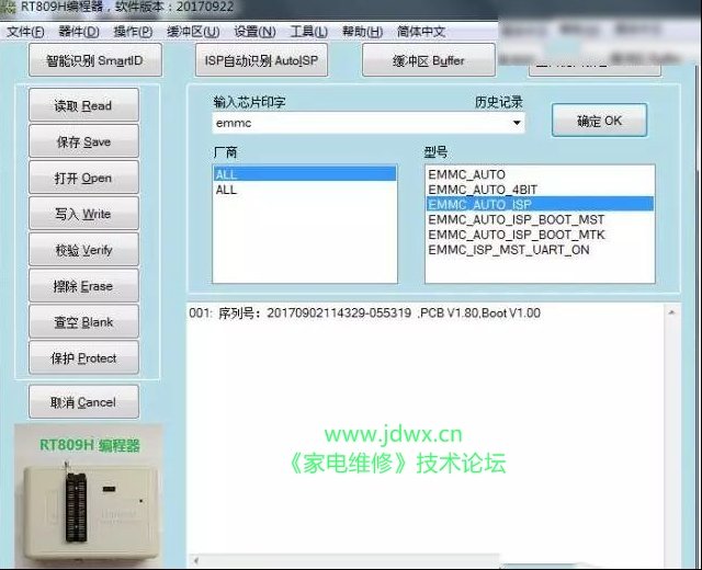

  2、打开RT809H操作界面,在输入芯片印字框内输入EMMC,下方右侧小框会弹出跟EMMC相关的小类,选EMMC_AUTO_ISP;

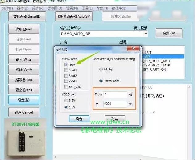

  3、点左侧设置,弹出来的小框里,区域设置选择,选user;右边的地址选择初始地址填4,结束地址填4000;

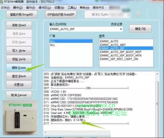

  4、板卡上电,点擦除,3FFFFF之后的所有数据都被擦掉;
  擦掉后显示打印信息如下,由于前面太长,只截取了最后一段。
  通过上面这段打印信息,可以看出,串口已经被打开,由于内核被擦掉,开机自动检测升级文件,这时候我们只要插入含厂家升级软件的U盘,在控制台下输入cu或重启就会开始升级。升级过程如下:
  升级完成后会自动重启,升级完成,主板正常。
