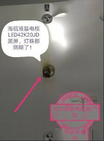

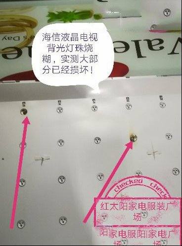

摘要: 收到同行送来的故障机壹台海信LED42K20JD液晶电视,故障表现为黑屏,拆开机器经测量背光供电电压在200V到240V之间波动,背光不亮,电路应该处于保护状态。于是果断开屏,打开背光查灯条,一共九条灯珠,烧坏了七条,更换 ...
    收到同行送来的故障机壹台海信LED42K20JD液晶电视,故障表现为黑屏,拆开机器经测量背光供电电压在200V到240V之间波动,背光不亮,电路应该处于保护状态。于是果断开屏,打开背光查灯条,一共九条灯珠,烧坏了七条,更换之后故障修复。为了让广发维修朋友们少走弯路,特发图与大家一起分享。
