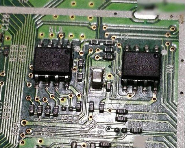

摘要: 收到同行送来的故障机壹台海信TLM32V66A液晶电视,故障表现为出现灰屏,可以正常遥控开关机,初步怀疑是屏问题,用一块正常的RSAG7.820.1923主板测试,发现问题竟然是主板引起的。 于是开始检修主板,测量上屏电压 开启 ...
        于是开始检修主板,测量上屏电压 开启 关断 电压都是正常的,但是伽马电压不正常,测量BUF20800的供电正常,怀疑是伽马芯片损坏,换新的BUF20800无效 还是灰屏。测量20800的总线电压不正常只有1V左右,测量对地电阻正常,顺线路检查发现直通到N19和主芯片,测量上拉电阻正常,没有线路漏电,测量N9用户存储器的时候发现他的供电不正常,检查发现是3.3V的滤波电容漏电,换新的电容正常。
