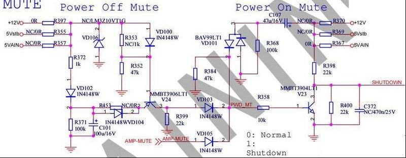

    收到同行送来的故障机壹台海信TLM26E01液晶电视,故障表现为耳机正常,声音断断续续的,查了下是通病,断开R216 R235 直接飞线 R457 R481  C730 C732  更换过,检测N16,用3113代换故障依旧。最后怀疑是TPA311D2,于是查了TPA3110D2官方文档 下是静音电路出了点问题,发现TPA3110d2第1脚电压在,不停的跳变,高压平工作。低电平静音,以至于声音断断续续 用3.3V跳线,故障已修复。
  附:海信RSAG7.820.4293主板电路原理图
