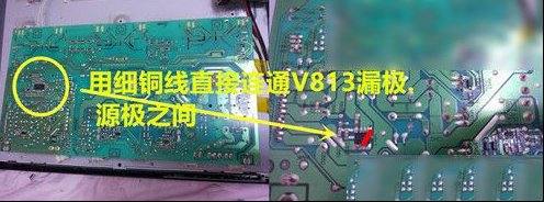

    近期接到一用户来电,说他家里的电视打不开了,上门后看到是收到其他维修同行的一台海信TLM32V86K液晶彩电,通电后蓝色指示灯亮,按遥控电源键电视无反应,用手机相机功能见到遥控有红外线发射,确定电视机坏。话不多说:拆机。测量发现该机电源板5VS,12v电压正常,无5v电压输出,告知用户电源板坏,带回店里研究。
        考虑到换板太贵准备修板,仔细检查发现5V是由5VS通过V813输出的,V813栅极是由12V通过R856提供的,也正常,以此判定为V813开路,由于手头没有V813,用细铜线直接连通在V813漏极. 源极之间.插上电源,电视自动开机了,屏幕图像模糊,赶快拔掉电源。(建议屏亮后马上断电,以免引起其他元件故障)确定为V813损坏,型号为:场效应管FDS8880,网购一只原装场效应管FDS8880,更换后故障机修到这里,终于修好值得探讨。。
