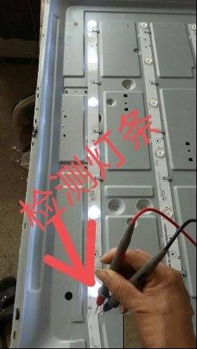

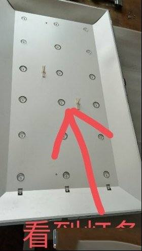

    今天更换收到其他维修同行的一台海信32寸液晶灯条,所以把整个更换的过程记录了下来,通过图片的形式分享给大家,由于个人经验有限,操作的过程中如有不足之处,还请斧正!
  首先开下后盖

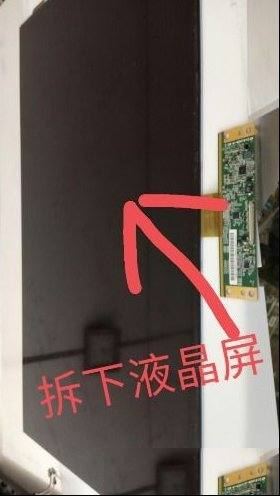

  拆下液晶屏
  看到灯条

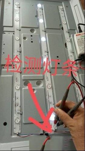

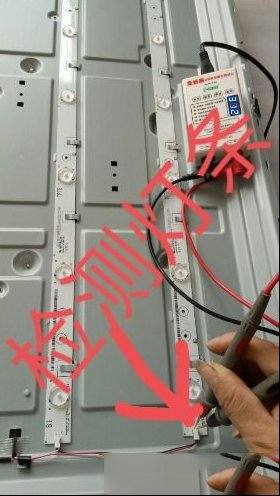

  检测灯条

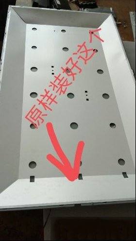

  原样装好这个

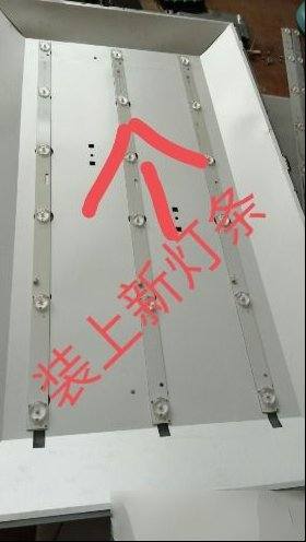

  在新灯条背面装上双面胶
  装上新灯条
  用双面胶固定好灯条

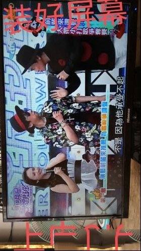

  装好屏幕,最后再进行通电试机
