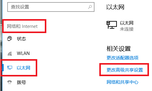

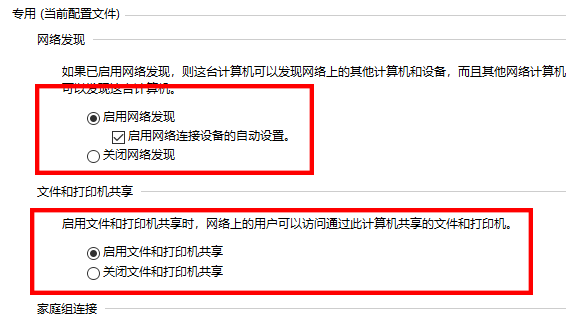

  一、先开启网络发现和打印机共享:
  Windows+x,打开控制面板,依次点击:控制面板\网络和 Internet\网络和共享中心\高级共享设置,在当前网络环境,打开“网络发现”和“文件和打印机共享“。

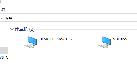

  1、打开网络,可以看到共享打印机的主机了!

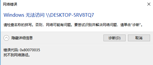

  2、双击共享打印机的主机,出现下面报错

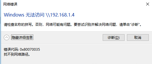

  3、如果尝试IP地址访问也报错!

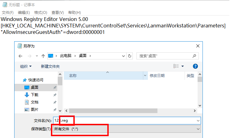

  4、那么新手可以这样解决:
  新建一个文本,把下面标记红色这段复制进去。
  Windows Registry Editor Version 5.00
  [HKEY_LOCAL_MACHINE\SYSTEM\CurrentControlSet\Services\LanmanWorkstation\Parameters]
  "AllowInsecureGuestAuth"=dword:00000001
  然后另存为>保存类型选“所有文件”>文件名随意输什么,关键是后面要加上“.reg”>然后保存
  最后运行你另存的reg文件导入注册表就行了。
