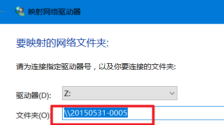

  2、除了在控制面板中进入Windows凭据管理外,我也可以通过映射网络驱动器来进行账户和密码访问共享。

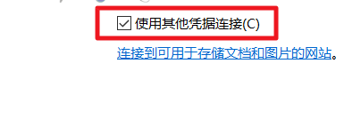

  3、按照格式输入要访问的共享电脑名或IP地址,然后勾选使用其他凭据 连接

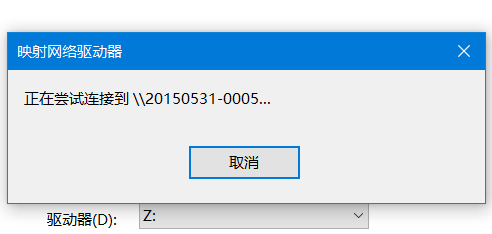

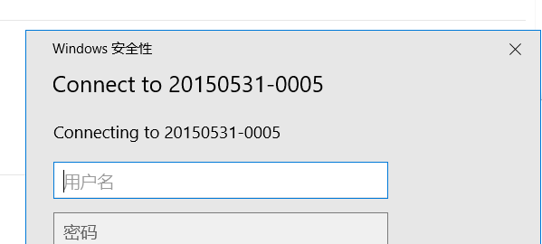

  4、显示正在连接,等待弹出输入帐户和密码的窗口

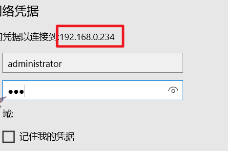

  5、输入被共享电脑的帐户和密码,注意此账户要有共享文件夹的权限。
  6、同样使用的共享电脑的IP地址也可以的,若出现反复输入密码都无法登录,老是提示用户或密码不正确(其实密码无错误)可参考下面的经验链接地址解决。

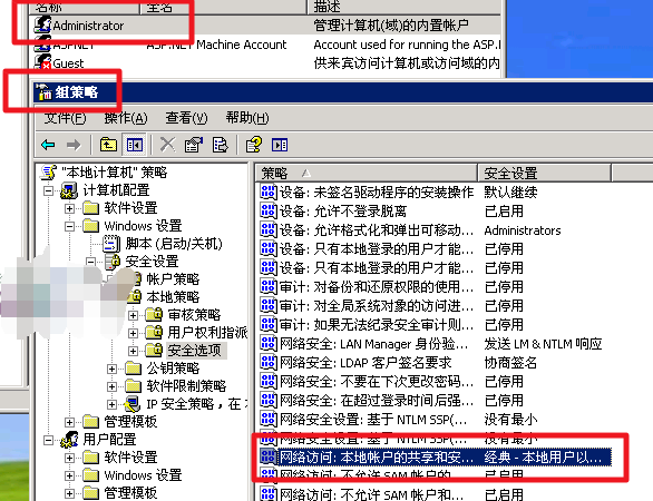

  7、另外若被访问电脑的是WindowsXP系统共享的文件,则注意组策略访问设置将仅来宾设置为经典。
  8、并且将的文件夹工具选项中简单共享前面的勾去掉。
