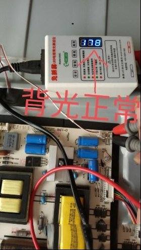

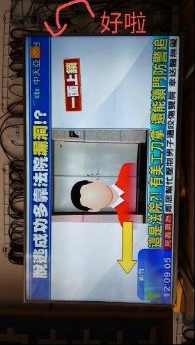

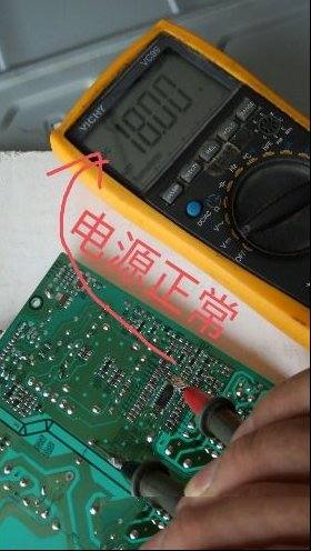

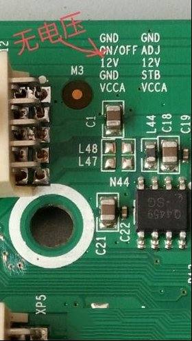

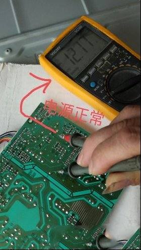

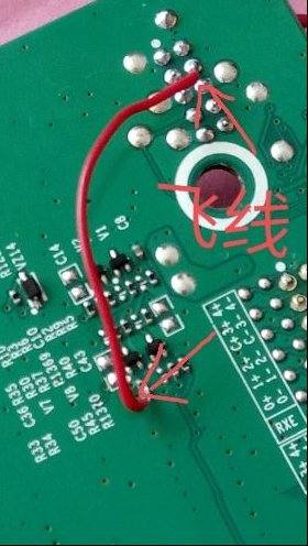

摘要: 前一段时间收到同行送来的故障机壹台海信LED50EC290N液晶电视机,上电开机屏幕不亮,检查背光灯条正常,检查电源正常,发现主板无背光驱动信号,发现R34到ON/OFF不通,飞线解决问题,整个具体的过程如下图所示。 ...
