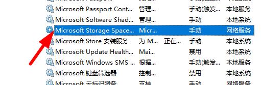

      最近有一部分用户反应自己的电脑刚刚更新了win11系统后,想要的安装xbox却无法的安装到磁盘中,这种情况对于用户造成巨大的困惑,这种问题的出现的原因是由于你的设备中的部分服务未开启,下面就教大家如何的开启服务。

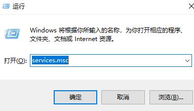

  1、按下win+r,打开运行界面。
  2、输入services.msc。

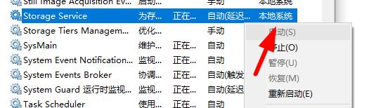

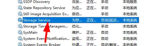

  3、找到Microsoft Storage Spaces SMP 和 Storage Service。

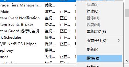

  4、查看这两个服务是否启动,没有启动需要手动启动。

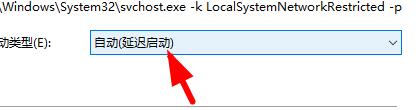

  5、在属性中,将启动类型更改为自动。

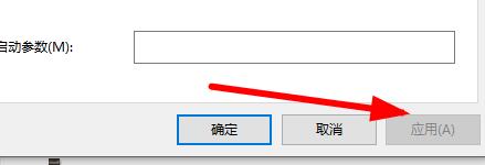

  6、点击应用,此时重启设备,设置完以后,再次进行xbox默认位置的设置就可以了。
