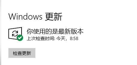

  1、首先按下“win+i”打开设置,输入“更新”选择检查更新。
  2、然后将你当前使用的系统版本升级到最新的版本。

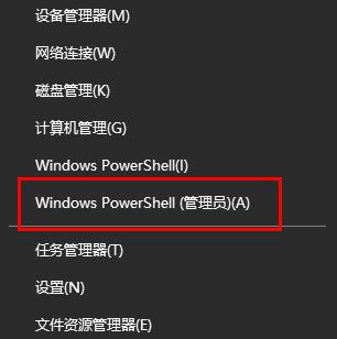

  3、右击左下角开始,点击“windows powershell(管理员)”。

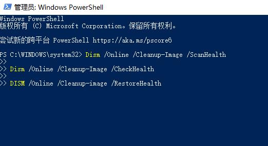

  4、最后在里面输入代码:
  Dism /Online /Cleanup-Image /ScanHealth
  Dism /Online /Cleanup-Image /CheckHealth
  DISM /Online /Cleanup-image /RestoreHealth
  重启计算机即可。
