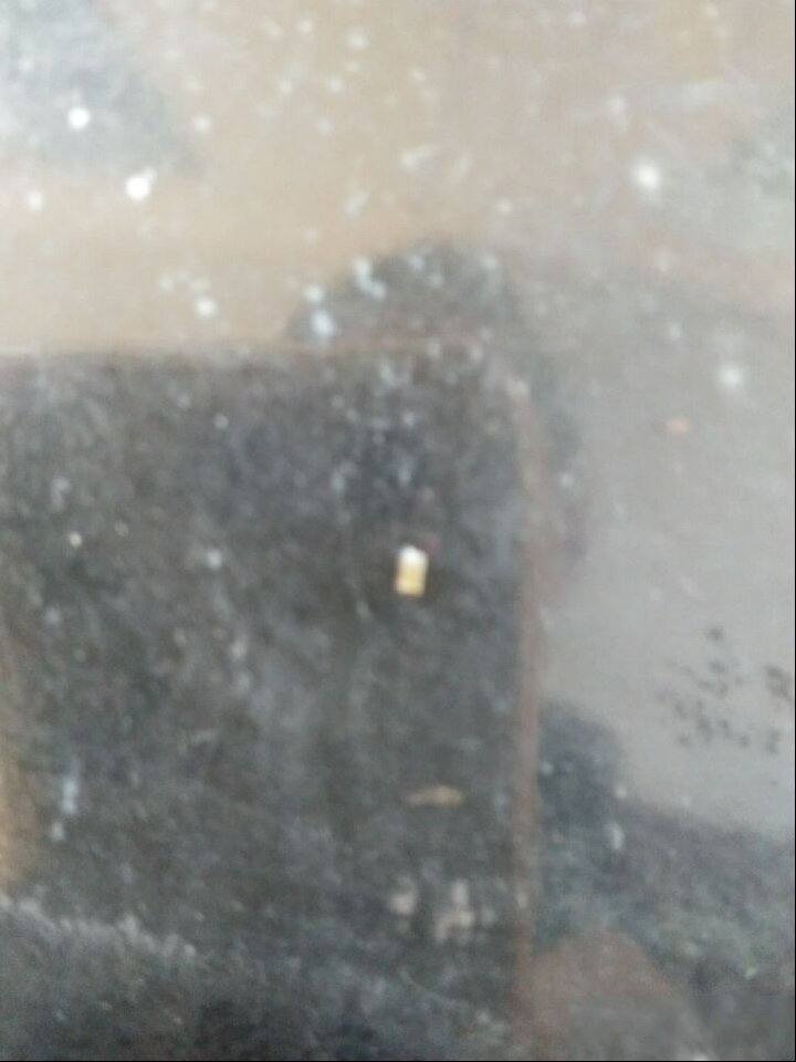

    最近一客户送来收到其他维修同行的一台海信电视LED42A300液晶电视来我维修部,说遥控器不管用。首先把手机照相打开对准遥控器红外二极管,按遥控器观测有红外,说明遥控器基本正常,拆机,用示波器检测红外接收头2脚无接收脉冲,万用表欧姆挡测量与DND短路,按照先简后繁的原则,拆下2脚与GND上的电容C2一切正常,测量电容已经短路了,更换后,恢复接线,开机测试遥控器一切正常。
