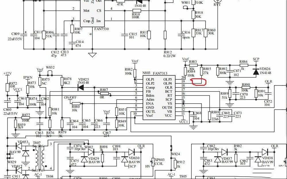

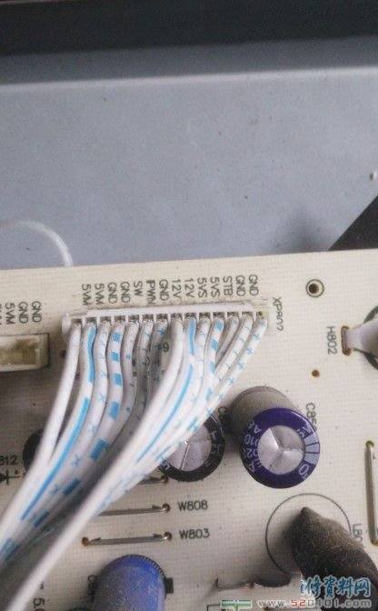

    收到同行送来的故障机壹台海信TLM32V66A液晶电视,故障是开机后蓝色指示灯亮,但背光不亮,按遥控待机键指示灯变红,再按变蓝。拆机后(电源板型号RSAG7.820.1459/ROH)测得电源板输出5V 12V正常,STB脚2.6V,PWN脚3V,SW脚5V。测逻辑板上有12V,所有灯管用测试器测都能点亮,3个逆变器拆下来测阻值都一样,相互调换后装上故障依旧。再插所有灯管的状态下测得FAN7313的11脚12V,7脚5V,10脚5.9V,1脚2脚4.8V   19脚0.5V,20脚5V。19脚外围的R883,R885,VD826都拆下来量正常。

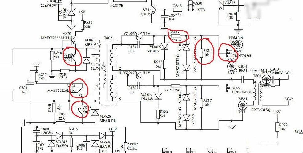

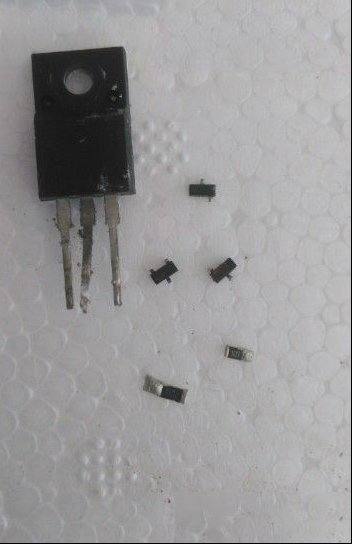

        无奈情况下,代换了最后一张图片中的红圈标注元器件后,故障修复。
