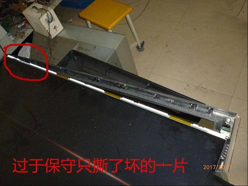

    收到同行送来的故障机壹台海信LED50K310X3D液晶电视,据客户说刚开始是有横的线条联系售后说屏坏了但过保了换屏价格不菲,没修就这样看了有半年多,现在变成无图但有声音就送我这儿来了,而且客户说线条不用管的只要能有图像就好。

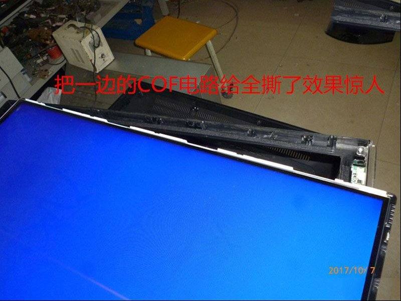

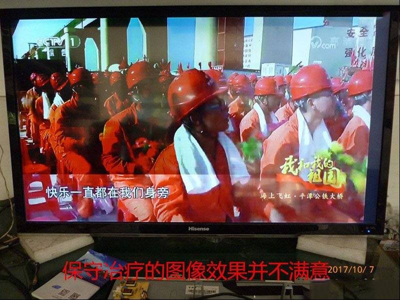

         经查虽无图像但背光还是有的说明故障出在逻缉板或屏了,这块屏分左右两块边板,第一反应就是先断开一边看看如何维修。先断了左边开机有清析的半屏图像,不用说了是屏坏了而且是左半屏坏了。复位左半边再断开右半屏开机图像也出来了不过有几条横线。死马当活马医吧,修坏了也没什么风险的。拆屏发现左边有四条COF电路而且最下的一条烧黑了,凭经验这个可以去掉,不过对图像解析度要打折扣。试机发现去掉了以后图像有了,不过让人费解的是,去掉COF部份的显示是很正常,反而没去掉COF的部份变的昏暗。难道说维修过于"保守"了?一不做二不休,索性把另三片好COF也一同去掉,修好了,而且效果和正常的几乎没什么两样。
