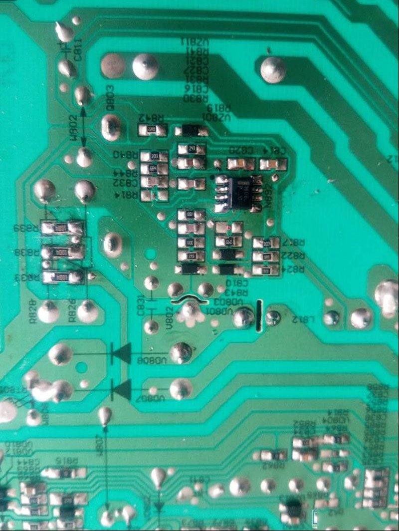

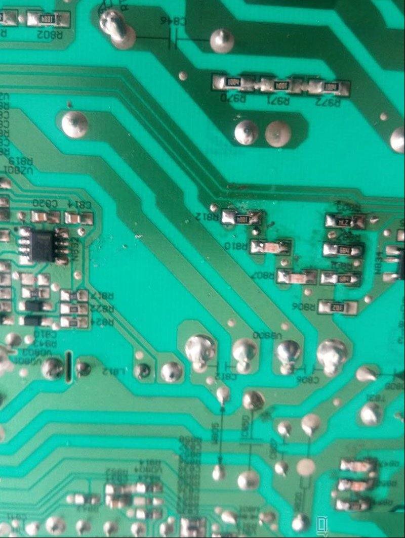

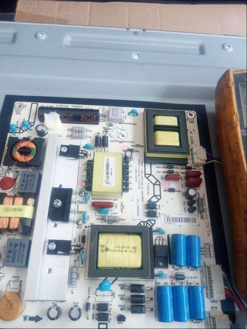

摘要: 收到同行送来的故障机壹台海信LED46K360J液晶电视,故障表现为开机一分钟黑屏有声,检查电源12V BLON BIR正常 PFC只有330v,直奔主题,检查PFC取样电阻,未果。拆下PFC管理IC N892 1608更换,上电测试380v来了,机器故障 ...
    收到同行送来的故障机壹台海信LED46K360J液晶电视,故障表现为开机一分钟黑屏有声,检查电源12V BLON BIR正常 PFC只有330v,直奔主题,检查PFC取样电阻,未果。拆下PFC管理IC N892 1608更换,上电测试380v来了,机器故障修复。
