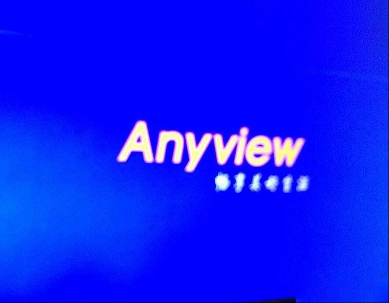

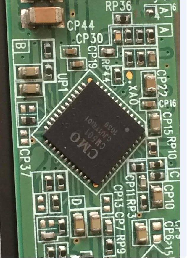

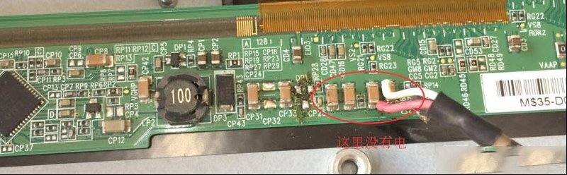

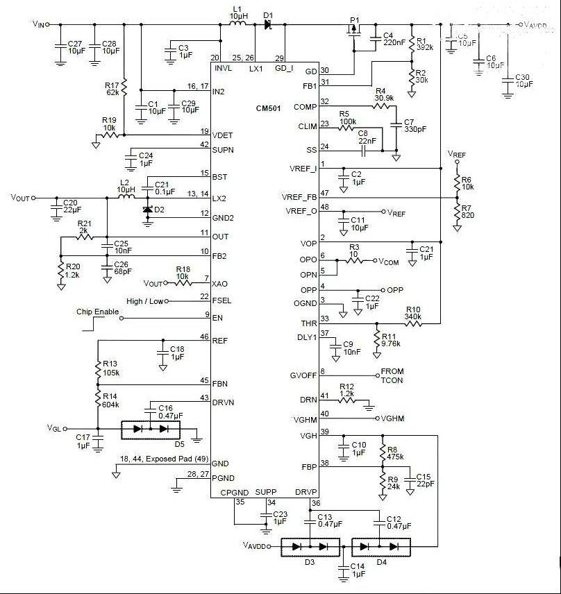

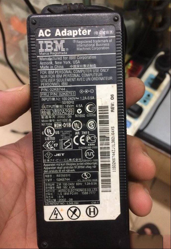

    收到同行送来的故障机壹台海信LED26K11液晶电视,故障表现为白屏,直接查屏板,屏电压是多少正常我也不知道,只会电容大法,量一下电容两头,大部分都有电,量到一排电容,没电,前面是一个小三脚管,一个脚通到电容,应该是输出,另外两个一个通到芯片CCM501和保险,应该是输入和控制,有一个电感和二脚管组成的升压电路。
AVDD输出为0v,正常约为15.5v。

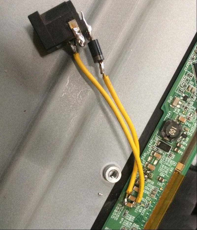

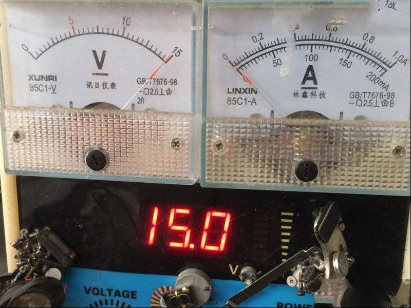

        到这里为难了,不知道是不是cm501坏还是三脚管坏,上哪去弄15v电压?外接一个15v电压开机正常,多种方案都没办法,找出一个IBM笔记本的16v/4.5A电源,串一个二脚管搞定。不管它能用多久了,先凑合用了。
