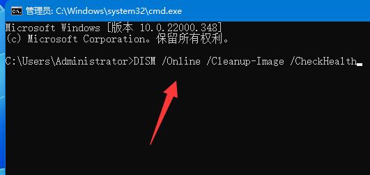

  二、dism
  1、输入“DISM /Online /Cleanup-Image /CheckHealth”回车运行。
  2、这个命令可以用来修复Windows系统镜像、安装程序、恢复程序和pe系统。

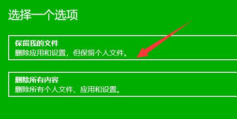

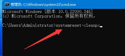

  三、初始化
  1、运行“systemreset-cleanpc”可以唤起系统重置。
  2、然后选择想要的文件选项,就可以初始化系统了。

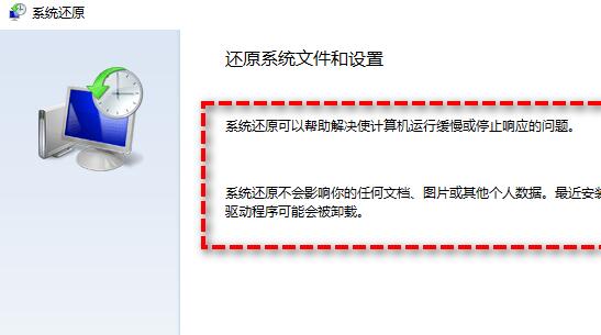

  四、系统还原
  1、要使用这个命令,需要先进入“带命令提示符的安全模式”
  2、然后输入“rstrui.exe”回车运行可以执行系统还原。
