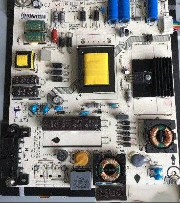

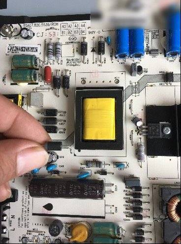

摘要: 收到同行送来的故障机壹台海信LED32K20JD液晶电视,故障表现为通电开机绿灯一闪一闪,就是没有反应,根据经验推断应该是电源板故障,拆机目测都正常,第一次看见逻辑板集成在主板上面,习惯性的直接测大整流二极管,发现 ...
    收到同行送来的故障机壹台海信LED32K20JD液晶电视,故障表现为通电开机绿灯一闪一闪,就是没有反应,根据经验推断应该是电源板故障,拆机目测都正常,第一次看见逻辑板集成在主板上面,习惯性的直接测大整流二极管,发现三个大二极管用万用表测量都滴滴滴叫了,损坏。此故障属于通病。
