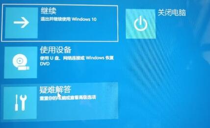

  3、重启之后可以进入WINRE界面,进入后选择“疑难解答”

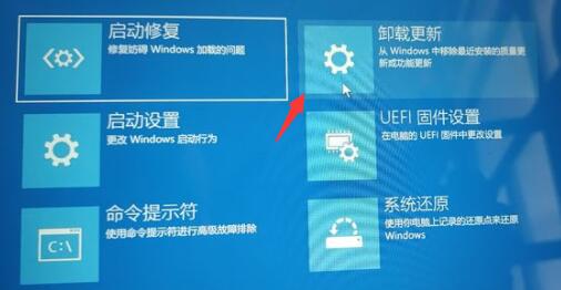

  4、在疑难解答中找到并进入“高级选项”

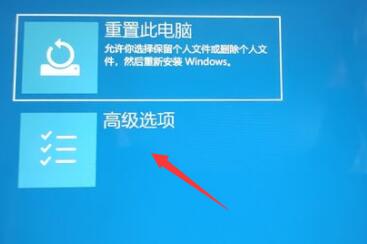

  5、然后在高级选项中选择“卸载更新”就可以回退到win10系统了。
