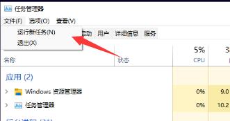

  1、如果我们是桌面资源管理器卡了会导致没有桌面,这时候我们按下键盘“Ctrl+Del+Alt”组合键。
  2、然后在其中选择并打开“任务管理器”
  2、打开之后点击左上角“文件”,选择“运行新任务”
  3、然后在其中输入“explorer.exe”,勾选下方“以系统管理权限创建此任务”,并回车确定就可以重启桌面了。

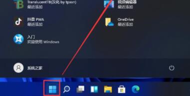

  1、如果我们只是因为没有了桌面图标,那么通过开始菜单进入“设置”

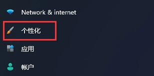

  2、然后点击左侧栏中的“个性化”

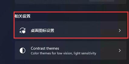

  3、然后找到右侧找到“主题”选项。
  4、接着进入“相关设置”下的“桌面图标设置”就可以在其中打开桌面图标了。
