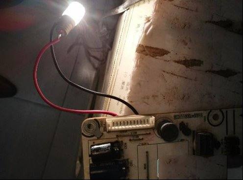

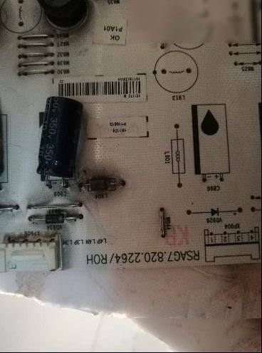

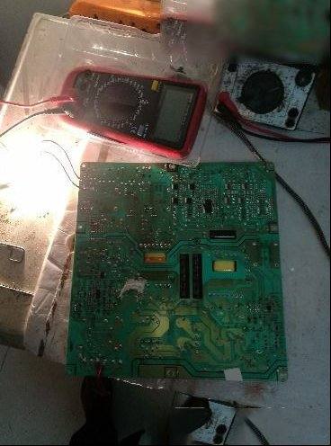

    月前换下来的电源板,型号是RSAG7.820.2264/ROH,故障表现是12v升高到16v电视现象是开机前半小时正常,半小时后光栅一闪一闪,图像正常,T902发烫,检查几个取样电阻,正常,果断换下N840 12v恢复正常。
