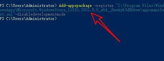

  4、随后在下面的窗口中输入:
  Add-appxpackage -register "C:\Program Files\WindowsApps\Microsoft.WindowsStore_11910.1001.5.0_x64__8wekyb3d8bbwe\appxmanifest.xml"-disabledevelopmentmode,
  注意要将中间对应的值换成我们上面复制的详细数值。

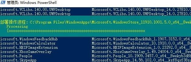

  5、设置完成后win11系统就会自动开始重新部署商店。

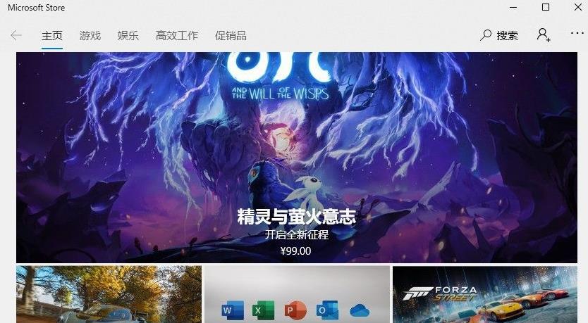

  6、最后就可以让你正常打开和使用应用商店了。
  以上就是win11应用商店点了没反应怎么修理,完成后重启商店即可开始使用~想知道更多相关教程还可以收藏本站。
