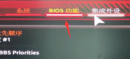

  2、进入后,先选择“bios功能”进入。

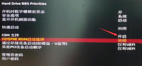

  3、然后在其中开启“CSM支持”
  4、开启之后,可以在其中找到“attempt secure boot”。开启下方的“安全启动模式”

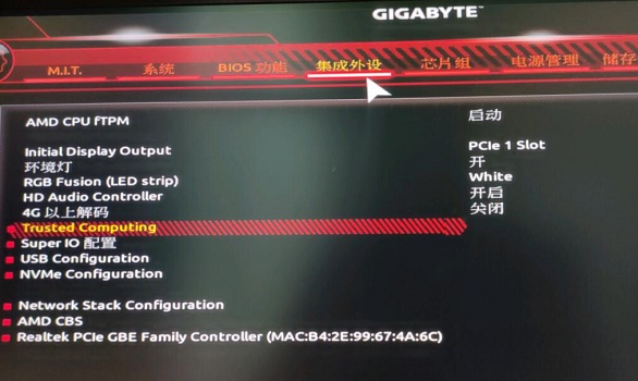

  5、然后进入“集成外设”,让你和在其中找到“AMD CPU fTPM”将它设置为“启动”
  6、设置完成后按下“F10”保存,并回到系统就可以升级win11系统了。
