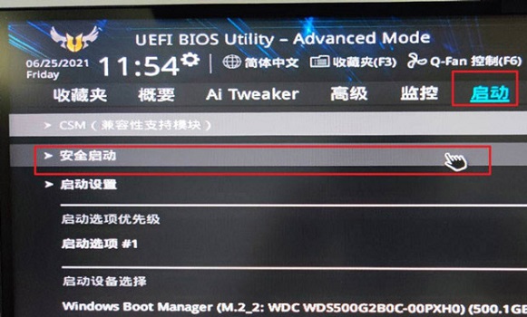

  2、首先,我们需要重启电脑,在开机时按下“F2”进入bios设置,并选择右下角“高级选项”
  2、然后在“启动”选项下打开“安全启动”

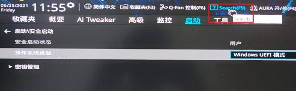

  3、选中操作系统类型,将它更改为“UEFI模式”

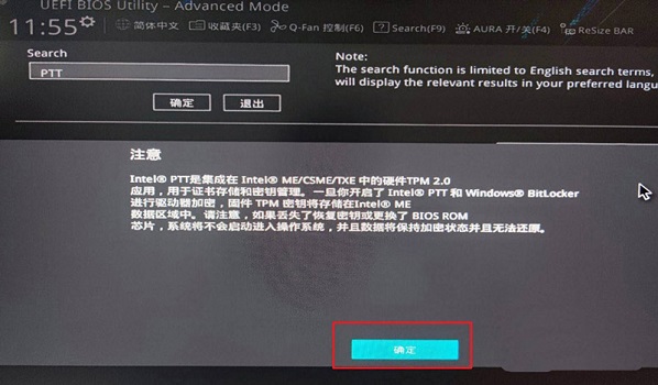

  4、接着点击右上角的“search”搜索“PTT”
  5、接着会弹出一注意提示,点击“确定”

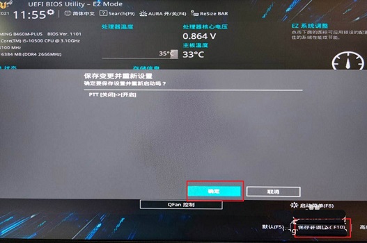

  6、接着将PTT设置为“开启”,并在弹出窗口选择“确定”
  7、设置完成后保存设置退出bios设置,就可以在系统中安装win11了。
