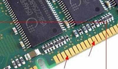

  3、如果排除了连接线问题,那么还可能是显卡或内存条问题。这时候就需要拆开电脑主机了。
  4、拆开之后,分别拔出内存条和显卡,清理一下之后重新插入。
  5、完成之后再重新打开电脑,看看能否正常连接到电脑的显示器。

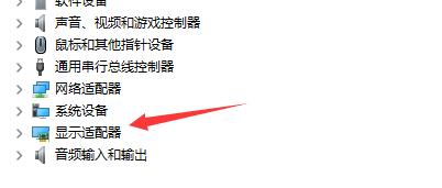

  6、如果还是无法连接,那么可能是我们的这款显卡驱动与win11不兼容。
  7、如果我们有其他显示器的话,可以使用它更新一下显卡驱动。
  8、如果没有第二台显示器的话,就只能选择不使用win11系统,重装回win10了。
