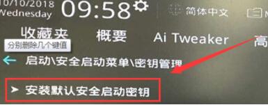

  一、华硕主板

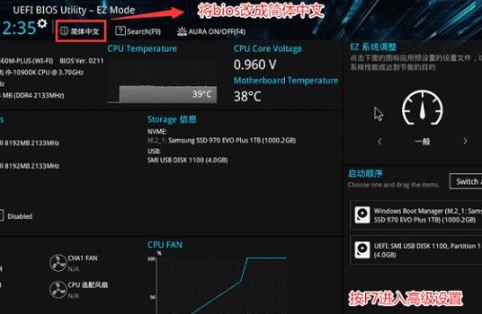

  1、使用热键进入bios设置,点击左上角将语言更改为中文。
  2、接着按下键盘上的“F7”进入高级设置。

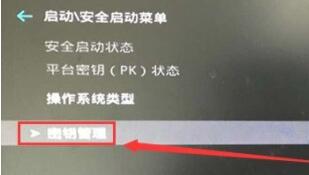

  3、然后在“启动设置”选项下找到“安全启动菜单”
  4、选中“密钥管理”,并使用回车进入。
  5、回车确认“安装默认安全启动密钥”,安装完成后退出bios设置即可开启安全启动。

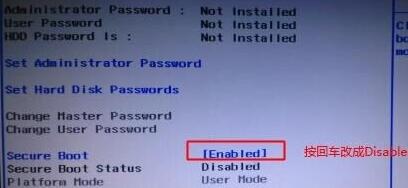

  二、联想电脑
  1、2020年前的联想电脑需要使用“F2”进入bios设置,使用方向键选中“security”选项。
  2、然后在下方把“secure boot”更改为“Enabled”。
  3、最后按下键盘“F10”保存设置即可打开安全启动。

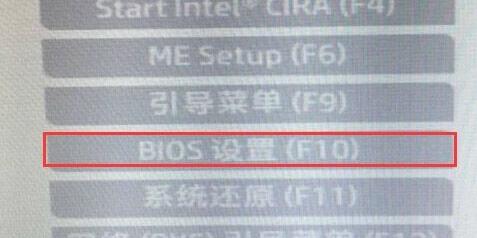

  三、惠普电脑
  1、惠普电脑需要在开机时按下“Esc”进入启动选择界面,根据提示按下“F10”进入bios。

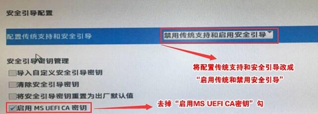

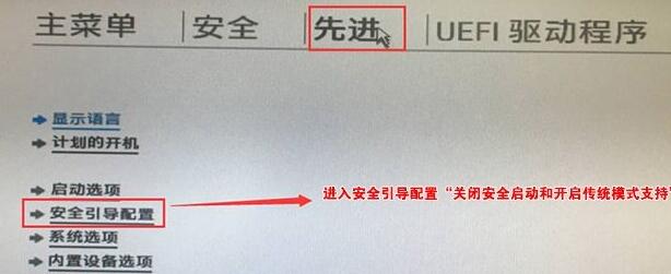

  2、鼠标点击上方的“先进”选项卡,并打开“安全引导配置”
  3、根据图示更改配置支持和安全引导,再取消勾选“启用MS UEFI CA密钥”
  4、最后使用“F10”保存设置,就可以安装win11了。

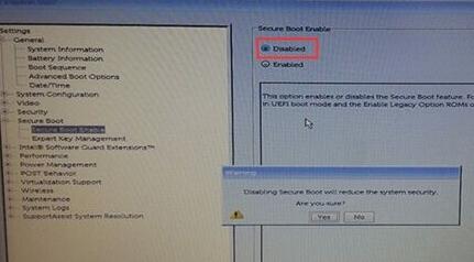

  1、戴尔电脑需要在开机时连续按下键盘“F2”进入BIOS设置。
  2、在左边一栏中点击进入“BOOT”选项,找到下方的secure Boot按回车改成“enabled”。
  3、设置完成后按下“F10”保存,在弹出窗口选择“Yes”
  4、最后重启电脑,就可以正常安装win11系统了。
