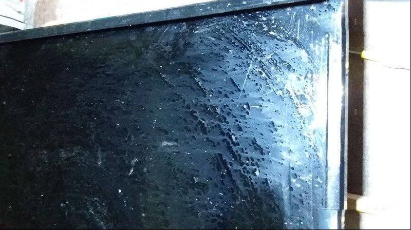

    1、先取下外面板边框螺丝

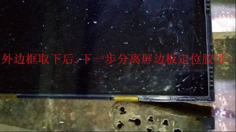

  2、外边框取下后,下一步分离屏边板定位胶带
  3、屏边板已经分离开了
  4、取屏时先把整机体理智,再慢慢向外靠,让屏自然和机体分离开,用两手小心提起靠在固定物体上,保持约80度屏不倒就行。

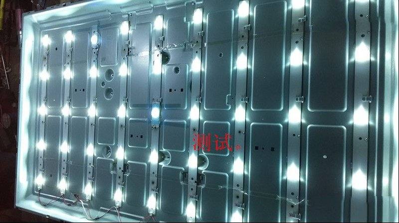

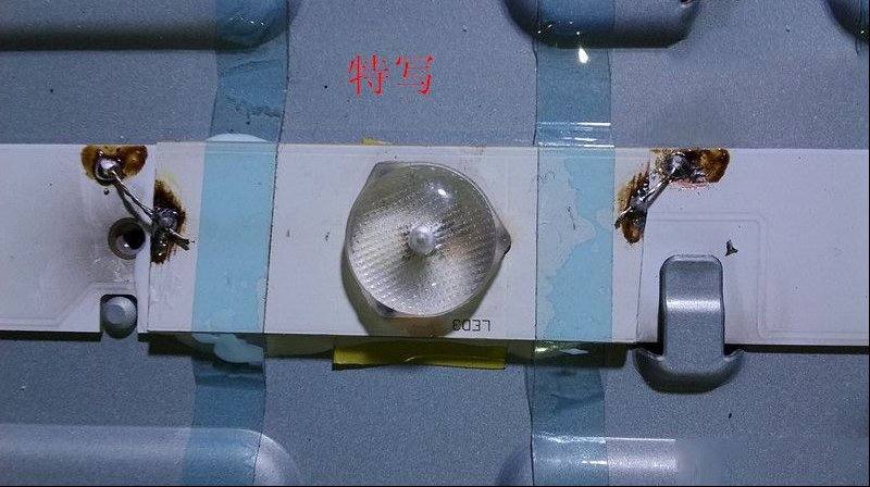

  6、这两支灯珠坏了,用修补法替代坏灯珠。
  7、特写
  8、测试

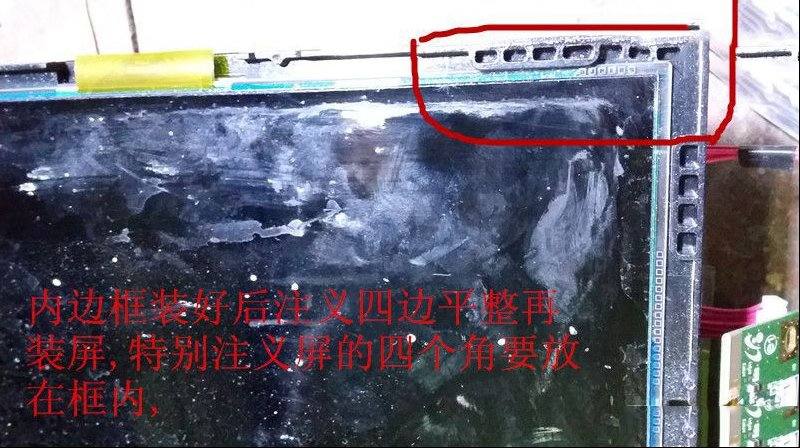

  9、内边框装好后注意四边平整再装屏,特别注意屏的四个角要放在框内。
