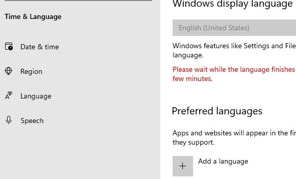

  1、首先我们进入设置,选择“时间和语言”
  2、然后在语言选项中查看是否有替换标识。

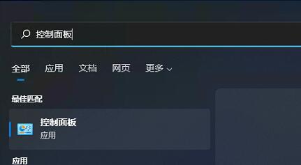

  3、如果有的话,我们只要搜索并打开“控制面板”

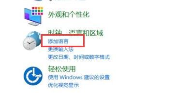

  4、然后在控制面板中选择“添加语言”

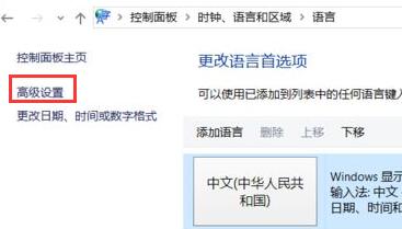

  5、接着点击左上角的“高级设置”

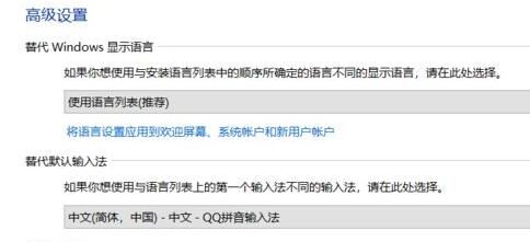

  6、在高级设置中,根据图示方法进行设置。设置完成后点击下方“确定”保存。

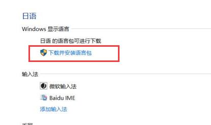

  7、然后回到上级菜单,在其中选择我们需要修改的语言,然后在其中点击“下载并安装语言包”
  8、安装完成后,我们就可以正常修改系统语言了。
