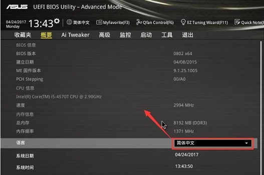

  4、首先重启电脑,使用热键进入bios设置,进入后将语言更改为中文。

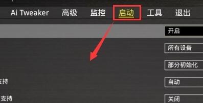

  5、接着在上方进入“启动”选项卡。

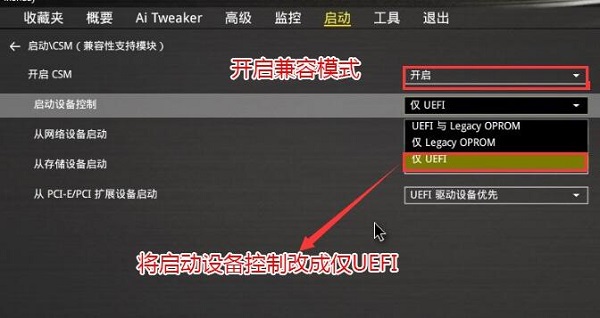

  6、接着在下方选择进入“CSM(兼容性支持模块)”
  7、然后在其中开启CSM兼容模式,然后将启动设备控制更改为“仅UEFI”
  8、最后按下键盘“F10”保存设置,保存完成后进入系统就可以正常安装win11了。
