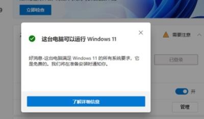

      最近很多朋友都得知了win11系统即将推出的消息,但是不知道win11升级有什么要求,不知道自己的设备能否运行win11系统。因此今天小编就给大家带来了不能运行win11的设备介绍,下面就跟着小编一起来看看吧。
  哪些设备不能运行win11的设备:
  答:不能运行win11的设备可以通过配置对比来得出。
  1、win11的配置要求如下:
  CPU:现代1Ghz 64bit双核处理器
  内存:4GB RAM
  存储:64GB硬盘
  显示:9英寸1366x768分辨率
  固件:UEFI, Secure Boot & TPM 2.0 compatible
  显卡:DirectX 12兼容显卡/ WWDM 2.x
  2、首先,处理器频率、内存和硬盘储存空间是最重要的,如果不满足要求那就真的无法运行win11系统。
  3、此外,相比于win10系统,win11还要求UEFI安全启动和TPM2.0芯片。
  4、并且根据微软公布的信息,win11系统还要求了电脑处理器版本。
  5、英特尔处理器至少要第八代及以后,锐龙处理器至少要第二代及以后。
  6、如果我们的设备不满足安全启动、tpm或是处理器的要求,就无法通过正常的方式更新win11。
  7、但是这不代表我们无法运行win11,而是无法通过官方渠道更新,所以可以使用第三方方法更新。
  8、这时候,我们可以尝试使用注册表的方法来跳过系统检测,从而正常安装win11。【跳过系统检测教程】
  9、此外,我们也可以直接通过镜像系统的方式来升级。经过下方教程安装只需要几分钟即可安装完成。
