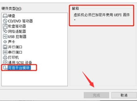

  3、首先我们打开虚拟的“设置”,在左侧边栏下方点击“添加”
  4、点击“可信平台模块”,再点击“完成”将它添加到虚拟机中。

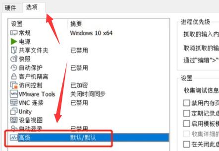

  5、然后点击上方“选项”菜单进入,并选中其中的“高级”

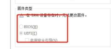

  6、然后在右侧“固件类型”中找到“UEFI”,勾选它。
  7、接着在上方设置中勾选开启“通过EFI而非BIOS引导”

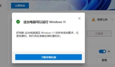

  8、设置完成后,我们就可以发现自己的虚拟机可以正常安装win11系统了。
  9、接着只要根据正常的升级流程,进入“windows预览体验计划”,加入dev渠道即可升级。
