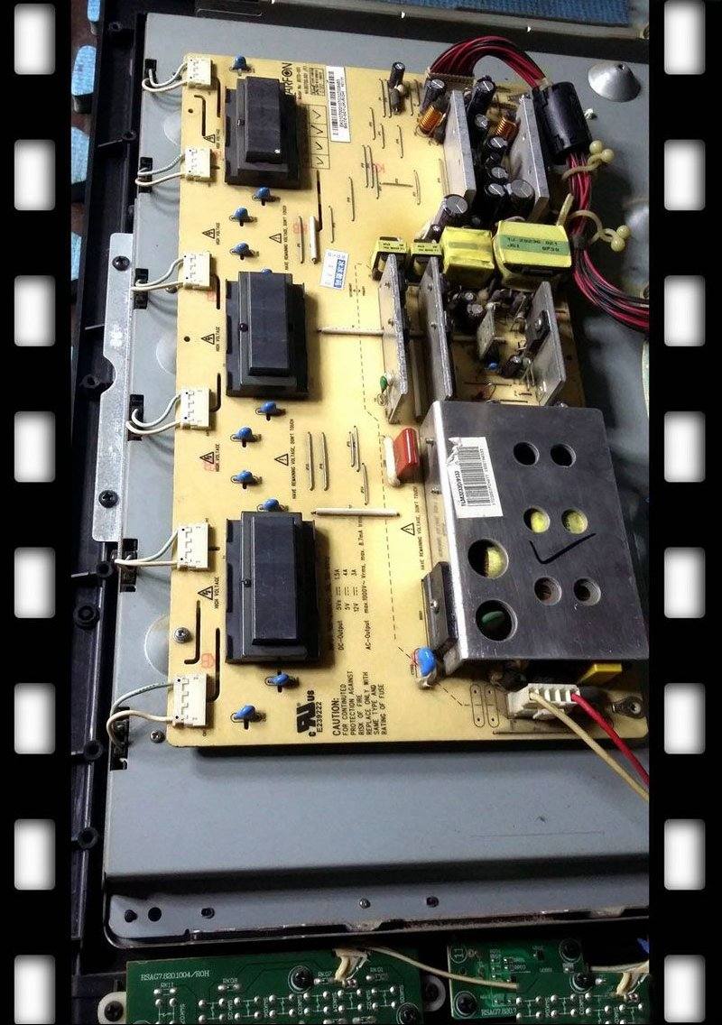

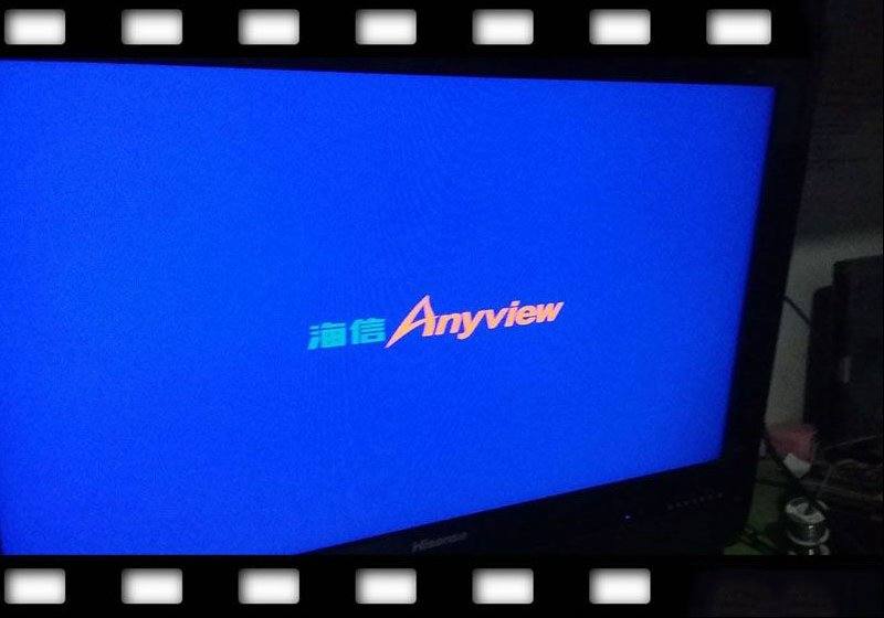

    近日,收到同行送来的故障机壹台海信TLM3233D液晶电视,用户说:“打不开机器了”,当着用户的面,按面板开机小按键,电视无反应,留店维修,和用户谈好报价。用户走后,检查发现,主电源开关键没有开,打开电源开机键,电视亮一下就灭,亮时有海信图标。

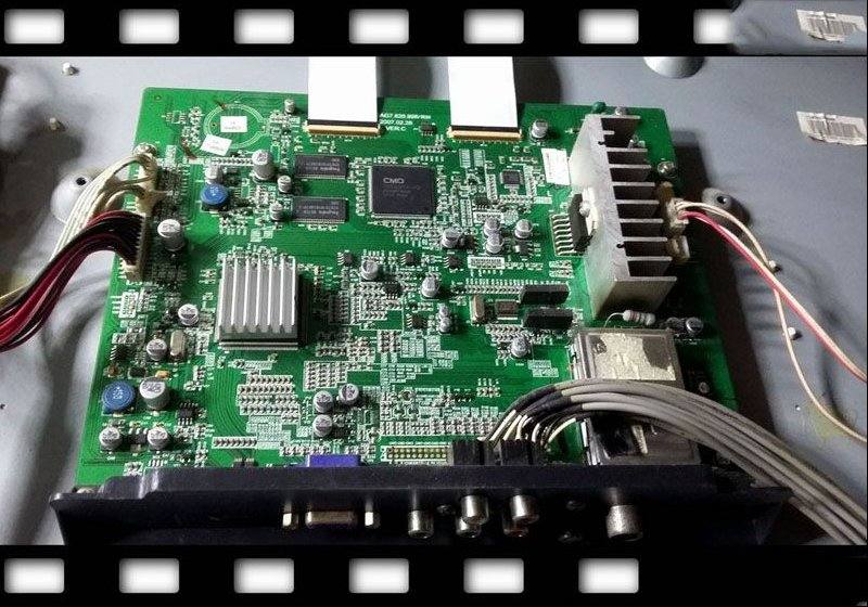

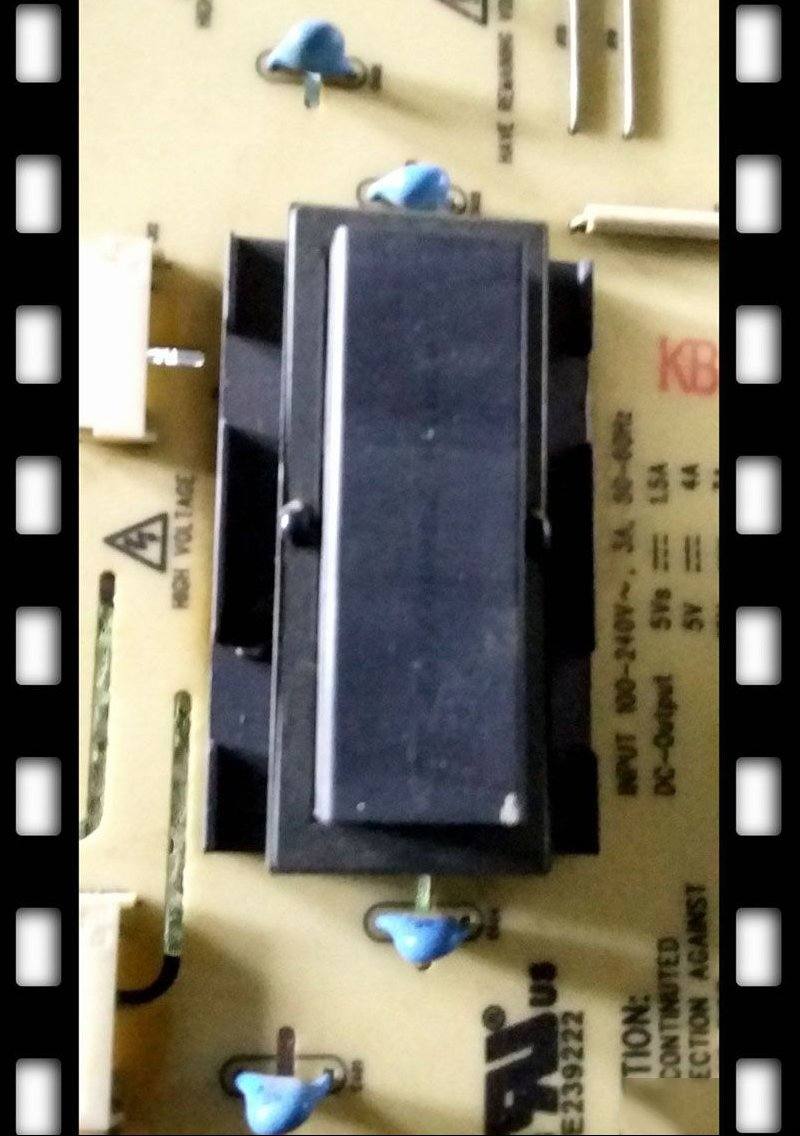

         分析故障,亮一下就灭,有图标,主板(驱动板应该没有问题),重点在高压板和灯条,拆机发现,此机是电源高压一体板,共有三组独立高压包(高压变压器简称),六个灯口,按一灯口两个灯计算,这是一个12灯的液晶屏,仔细检查,发现最后一个(从上至下)高压包已经流泪,按着高压板点灯原理,不能多点一个灯,也不能少点一个灯,现在也就是有4个灯不能被点亮,所以此时的高压板检测电流异常,平衡保护,就会使液晶电视亮一下就灭。等板子到后,上板一切正常,又发现按键功能错乱,又更换按键,自此维修完毕。
