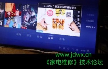

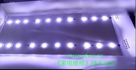

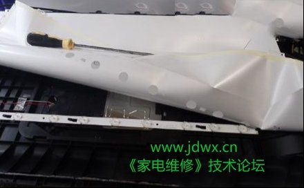

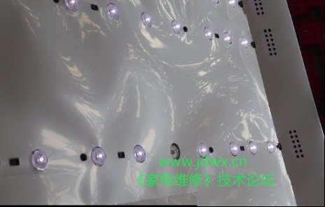

    收到同行送来的故障机壹台先锋LED-32B700S液晶电视,故障表现为开机后指示灯亮,三无。询问客户说刚开始黑屏有声,后来什么都没有了。拆机检测电源,基本正常,就是LED驱动电源,上升到一定数值之后下滑。常规判断灯条有问题,但是灯条测试仪测试,灯亮。但是还是判断灯条有故障,于是找了相应的灯条,外挂,灯亮正常。决定开屏,开屏发现只有两条灯条,每条10颗灯珠,再次使用原机电源驱动试机,灯条不亮。再使用灯珠测试仪测试,灯条亮,但是有其中一颗不亮。看来是这颗灯珠击穿了,导致电流增大保护。
         检修思路还是老办法,拆除坏的灯珠,截件一好灯珠,架桥之后,机器完美修复。所以维修工具是很重要的,但是人的判断分析更为重要,不要盲目相信维修设备。
